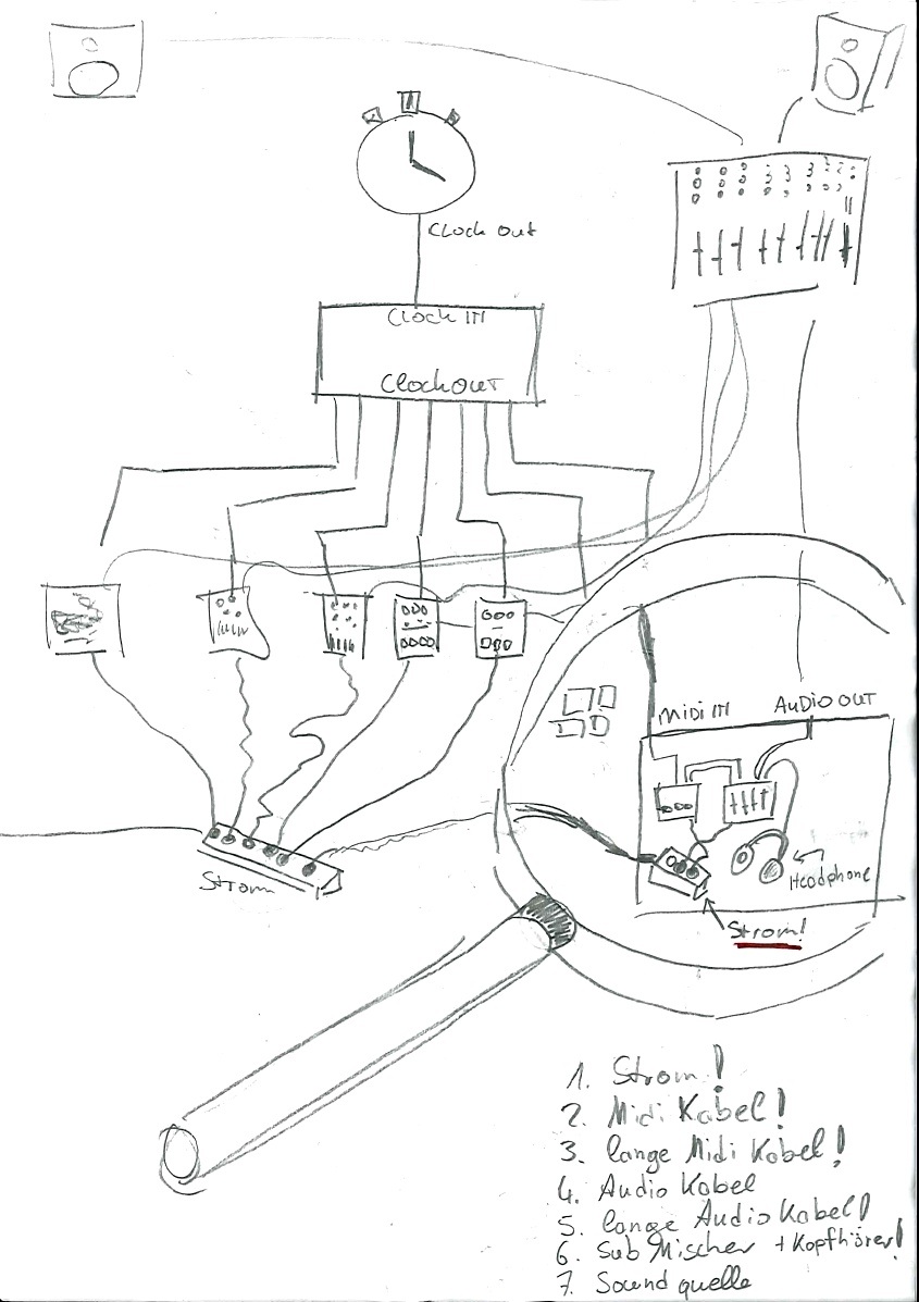

6. Alle Kabel und restliches Gedöhns mitbringen.
Jeder sollte an seinen Nachbarn denken. Brauche ich 3 Midikabel nehm ich lieber
mal 4 mit.. irgendeiner braucht schon noch eins. Es gibt immer jemand der etwas
vergisst. Wichtig sind für die Teilnehmer:
- Submischer ( zum zusammenmischen der eigenen gerätschaften und vorhören !!! )
- Audiokabel ! vom Submischer zum Hauptmischer bitte etwas länger !
- Midikabel ein langes zum Clock- Verteiler ( siehe Schaltplan ) und den rest
- Kopfhörer ( ZWANG ! ) zum vorhören
- Groovebox / Synthesizer / Notebook
- Stromverteiler. Auch hier an den einen oder anderen mit denken :) lieber zwei dreier als einen
Jeder wird, wie in der Zeichnung zu sehen ist, über einen Midi Merger mit je einem clock signal versorgt.
Vor jeder Session sollte geplant werden wer einen Clockgerät mitbringt und wer einen Merger und Mastermischer mitbringt.
