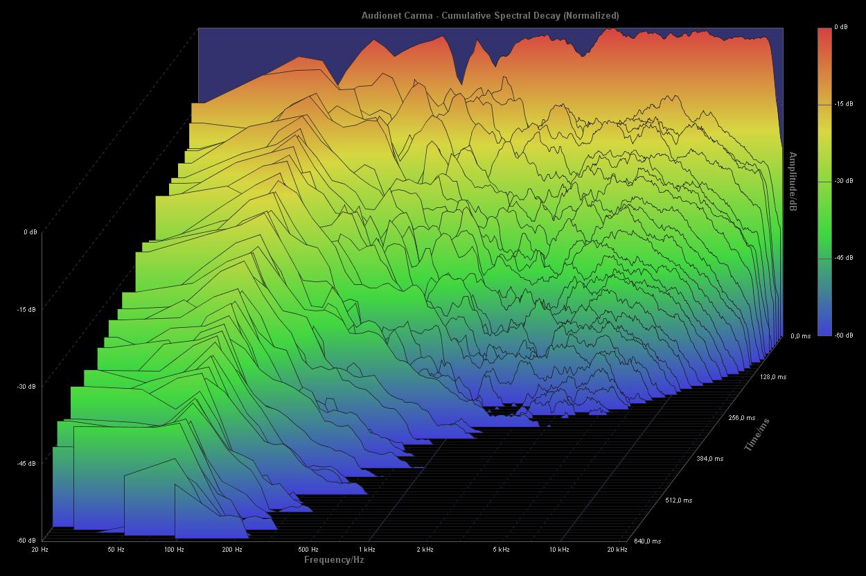

Ich hab mir mal einen langen Wunsch erfüllt und mir auf Grund der nun neuen Studio-Lokalität mal ein mess-mikro gegönnt.

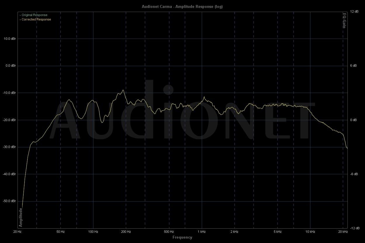

Zuerst: Meine "guten" Gennelecs sind wirklich recht Linear .. was mich nach so langer Quälerei der Dinger doch sehr freut :D
Allerdings habe ich so im unteren Bereich 200 Hz und drunter eine sehr hohe Nachhallzeit.
640ms bei ~ 100Hz.
Ist das Normal .. wenn ich heute Abend zu hause bin stell ich noch mal ein Wasserfall mit RTS60 Messung online.
Mir war vorher schon so das der Bassbereich ein wenig dröhnt. Und die Messung scheint das ja zu bestätigen.
Was hilft ... wie ich erlesen habe wohl am besten ein Schmalbandiger Helmholtz... selbstbau ? schon mal jemand gemacht ?

wie angekündigt :D

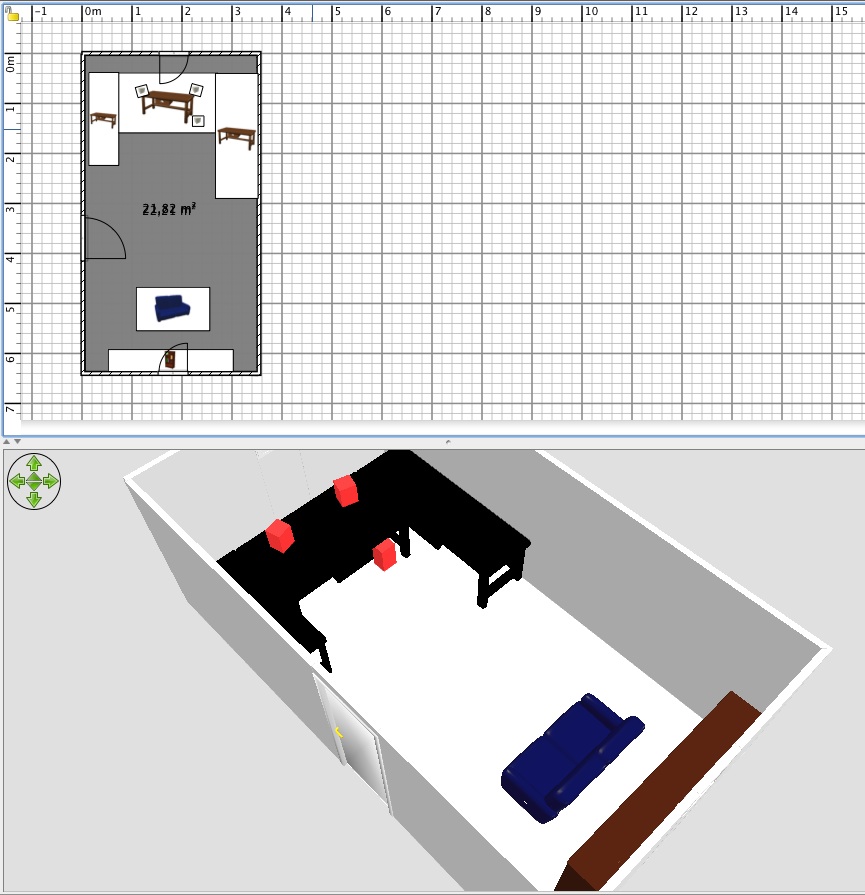

Der Raum ist 640 x 353 decke 220
ich befürchte ich hab zu viel nachhall was .. ;)
es war verdammt laut beim messen. ich bin deswegen auch vor die tür.
die decke wollte ich komplett mit Rips-Boden verkleiden.
Gibts grad beim Laydies Baumarkt um die ecke für 1.49 euro pro m²
noch jemand tipps.
Was kann ich gegen das Bassnachhallfähnchen tun? Helmholtz-Resonator ?

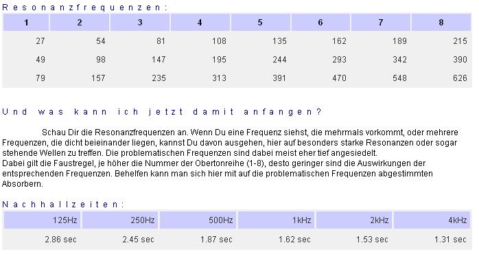

noch mal die raummoden ( berechnet mit dem onlinerechner http://www.track4.de/sonstiges/akustik.php3 )

Wenn Du die Boxen über Eck stellst und nicht so wie oben im Bild, sodass die Reflektionen anders (also nicht so symmetrisch) laufen?

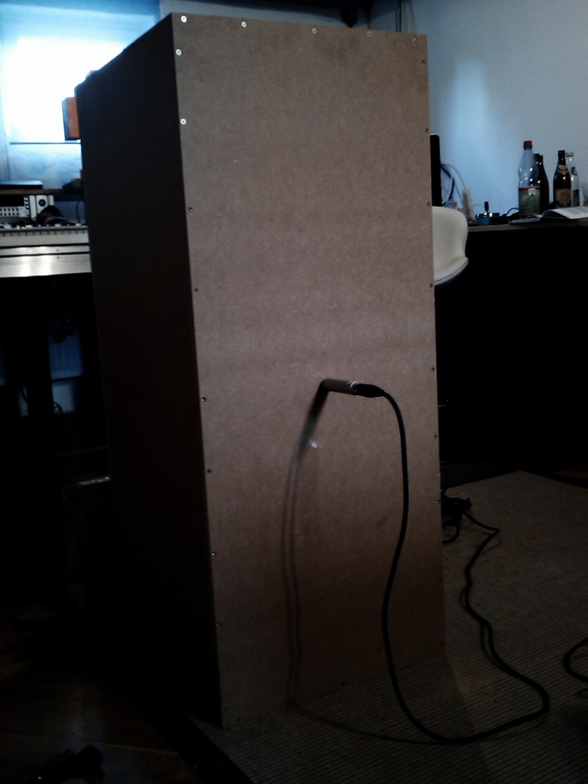

also mein resonierer sieht bisher so aus:
von hinten mit messsonde im Po und von vorn

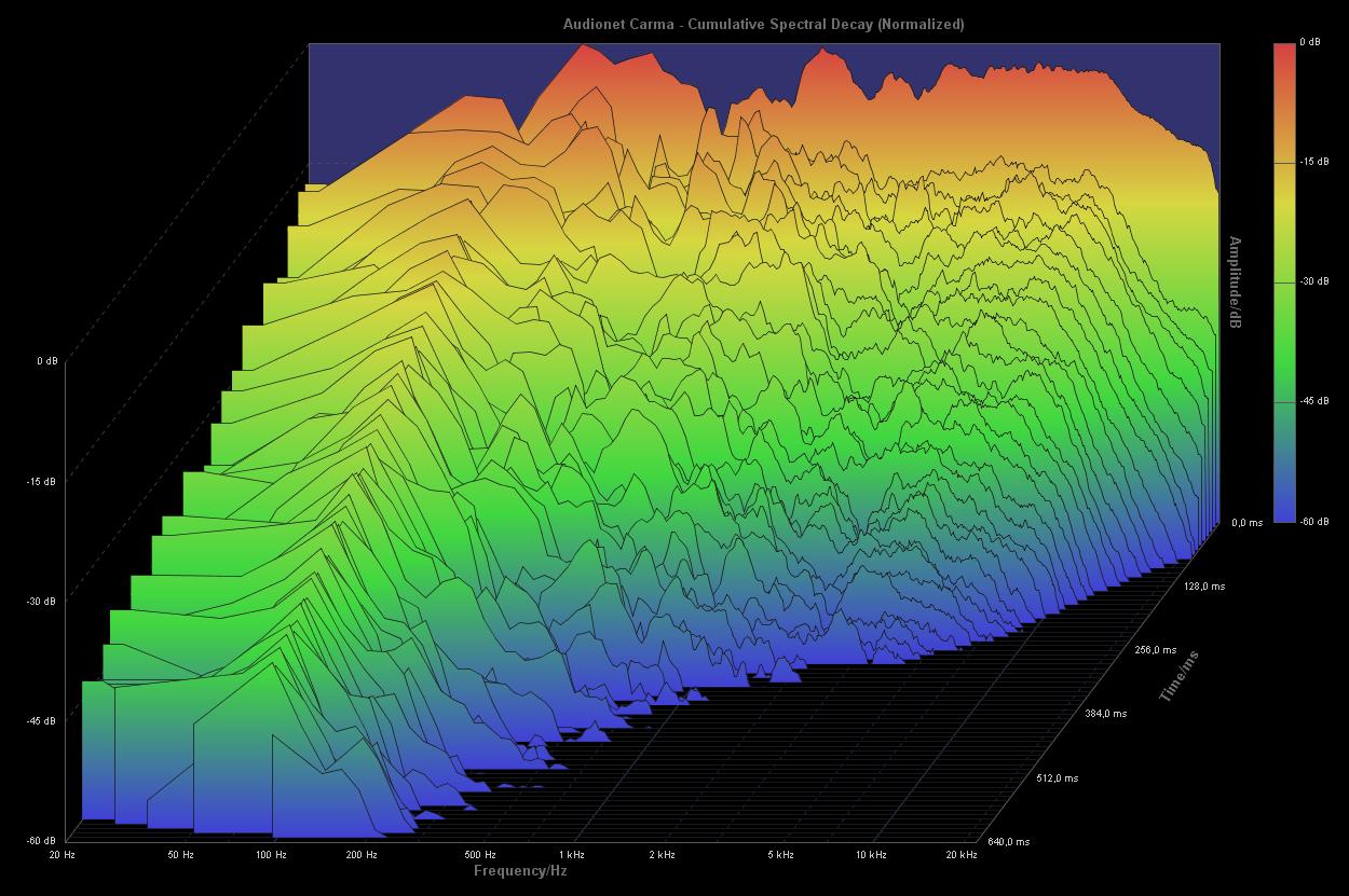

So nun wird es interessant ... ;)
mit 32 löchern ( rechnerisch lag es laut formel bei 24x 5cm löchern ) ergibt sich folgendes.

Nun hab ich noch mal was getestet .. dünnen schaumstoff auf die löcher gelegt. raus gekommen ist dabei:
32 löcher_schaumstoff.jpg (143.64 KiB) 45392 mal betrachtet
Re: Ausbau Ton Studio im Keller...
soso .. also näxchster versuch wird dann mal sein die reibung an den resonanzlöchern durch diverse materialien auszutesten mal sehn wes man da noch so erreichen kann.. vor allem entscheidend ist noch der aufstellungs ort.. es wird also noch einiges an messarbeiten auf mich zukommen.
funktion scheint aber gegeben wenn man sich mal den letzten wasserfall anschaut so wurde zumindest ansatzweise die 100 hz raummode gekillt.

Boah, die Kiste ist ja richtig groß. Hast du da noch eine Dämmung drin oder ist das komplett leer?

Kiste Leer = Schmalbandig ( wirklich wenige Hetz ) aber hoher wirkungsgrad
Kiste Gedämmt = Breitbandig aber geringerer wirkungsgrad.
Also kiste iss erst mal leer.. weil mein Problem liegt ja recht genau bei 100Hz
zweitens .. je grösser die kiste und deren resonanzöffnung ( wenn grosse kiste auch viel öffnung )
dann ist sie auch schon bei einem sehr hohen wirkungsgrad recht breitbandig.
im zweifelsfalle könnte die kiste auch kleiner sein ..
aber 240 Liter.. das iss schon ok.. man sagt grösser 200 L dann gut.
zu gross geht net. weil die wirkung kann niemals grösser sein als der eintreffende schall ;)
eventuell probiere ich auch noch mal ne kleine kiste mit 60 L oder so.
aber mal abwarten.
