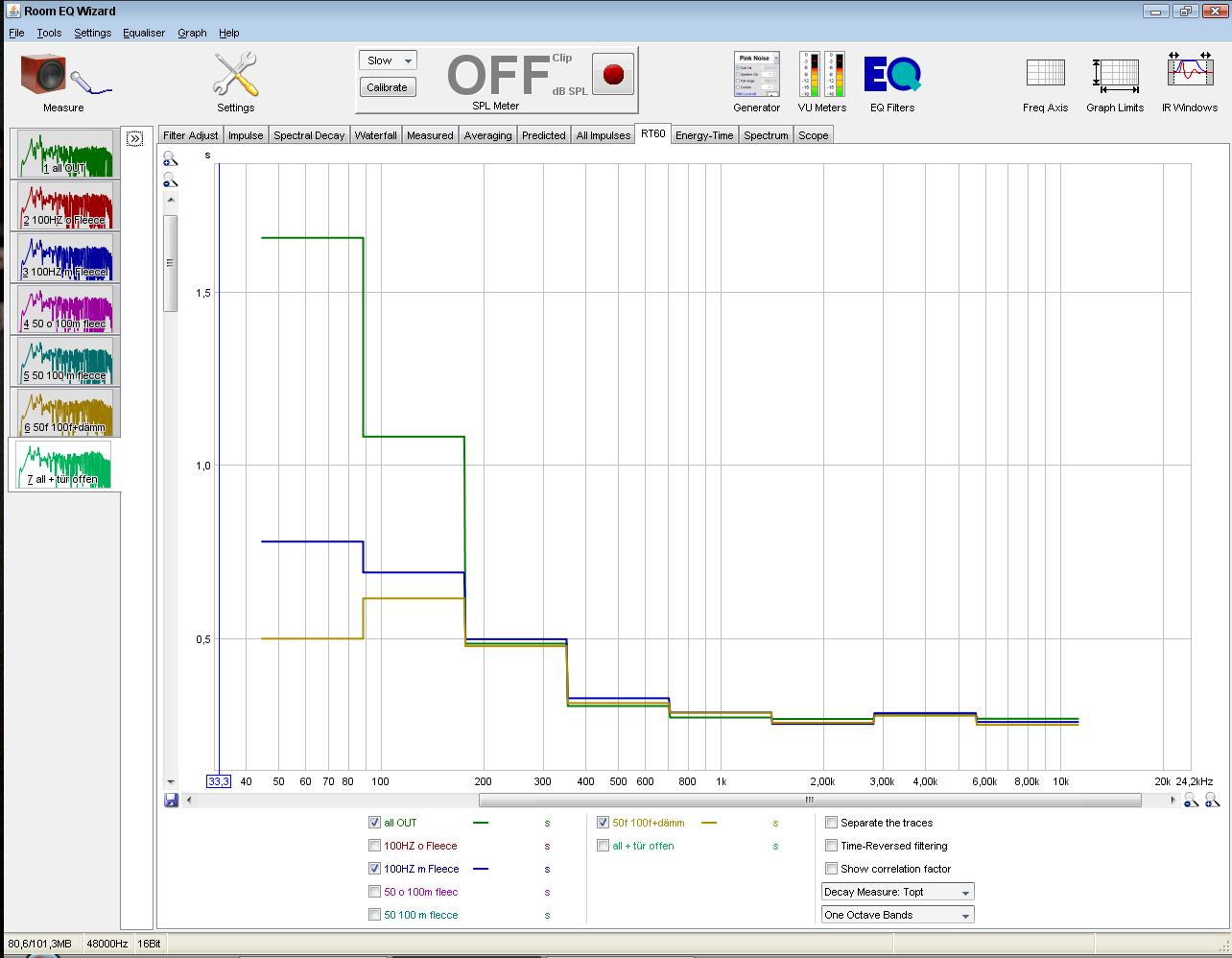

also ihr wartet bestimmt schon drauf :)
Zu erst mal das RT60 dingens hier gehts um folgendes.. achse nach oben zeit .. hoher strich = schlecht.
Die kennzeichnet je 60db lautstärkenverlust pro frequenzband
links tiefton rechts hochton .. die farben sind links in der "legende" zugeordnet..
grün war der raum mit rausgeschleppten helmies.
blau der 100 Hz helmie an seinem platz mit dünnem fleece
gelb der 100 & 50 Hz helm im raum und je mit dünnem fleece abgedeckt.
Ich denke schon das hier die absenkung um über 1 sekunde beachtlich ist. :shock:

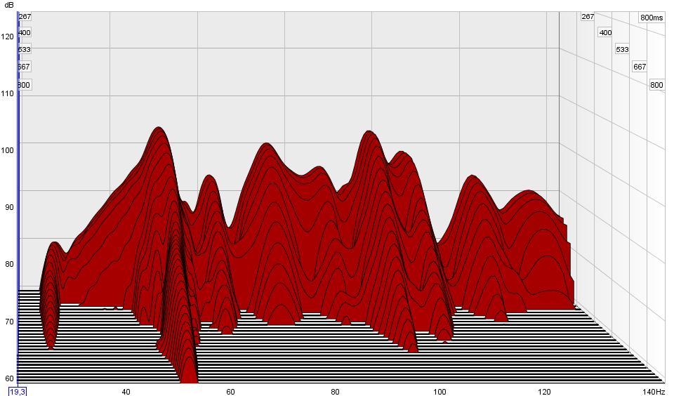

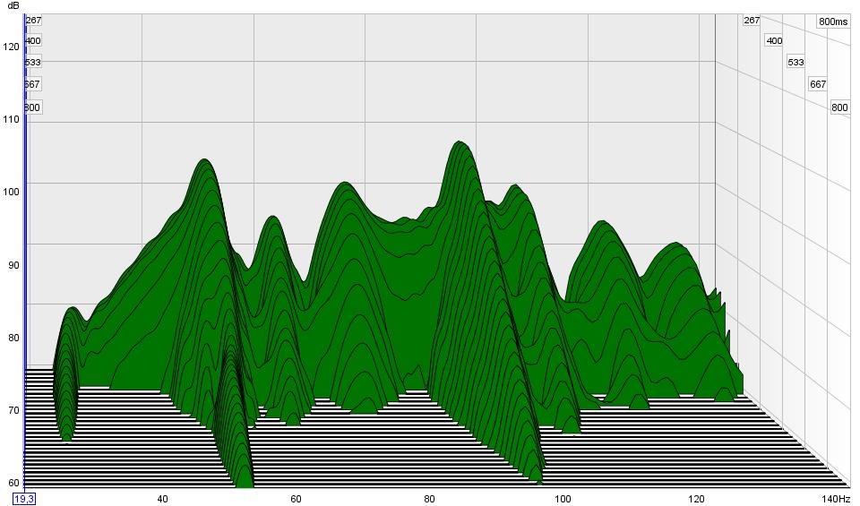

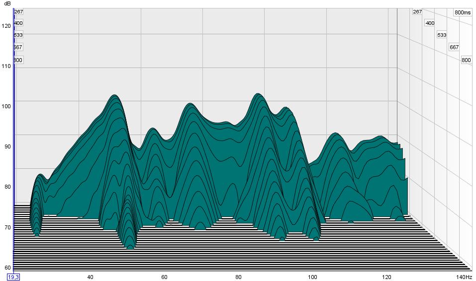

Re: Ausbau Ton Studio im Keller...
nun das ganze noch mal im schönen hochauflösenden wasserfall.. :)
bedeutung .. hinten ist der direktschall nach vorne hin geht ist die zeit. max 800ms
nach oben die lautstärke in db
kinks 20Hz rechts 140Hz
Grün: alles rausgeschleppt..
Rot: 100Hz Helmie drin
Türkis: Beide drin
Falls es noch jemanden interessiert wie der unterschied mit und ohne fleece ist .. mach ich gern noch n paar screeners.
Generell kann man aber sagen der fleece auf den resonier-öffnungen ( wohl als strömungswiederstand ) glättet noch mal ein wenig.
und was meint ihr .. ;) soll ich noch was mit teslastrahlen basteln ?

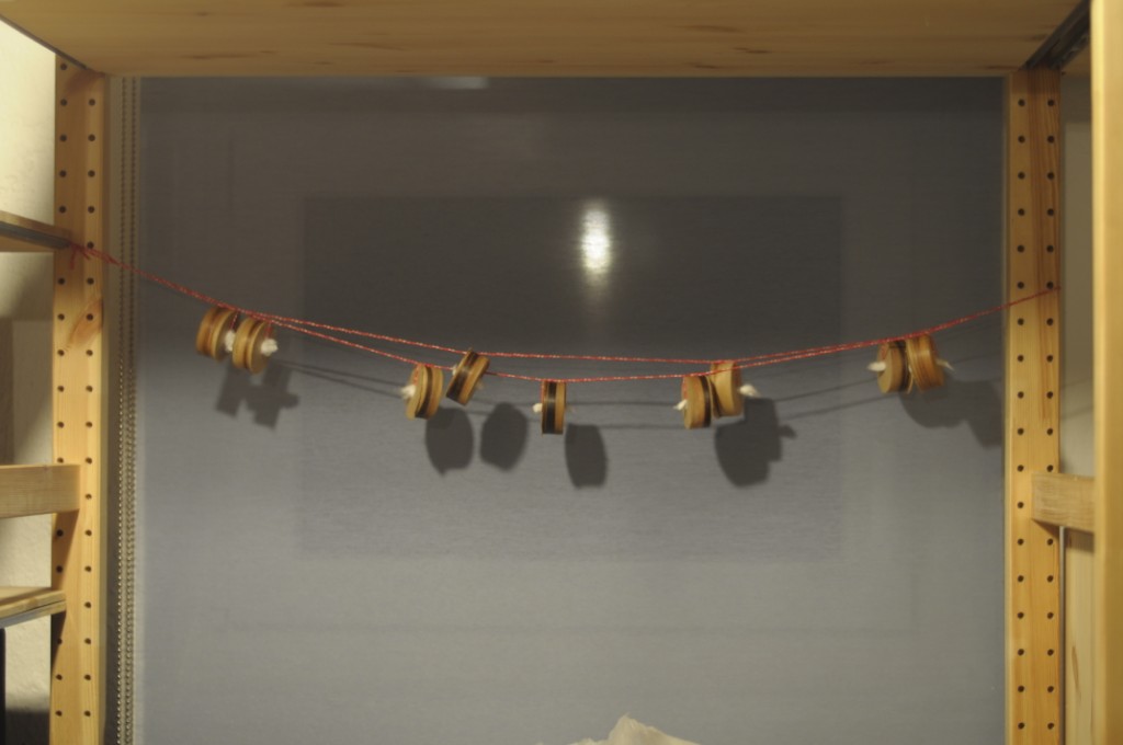

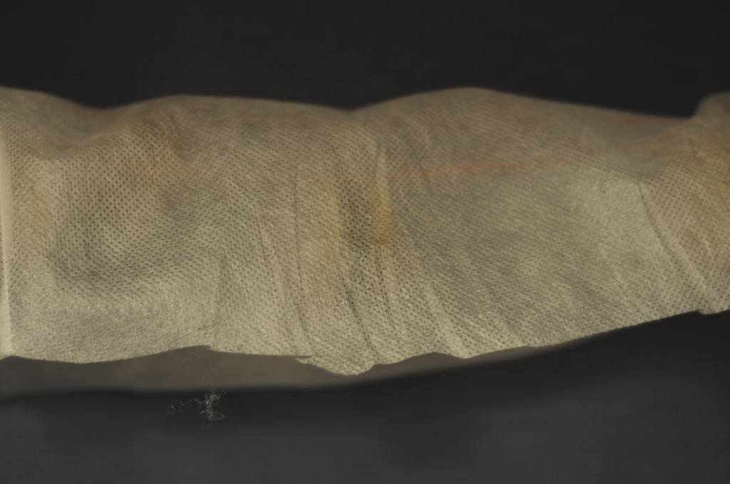

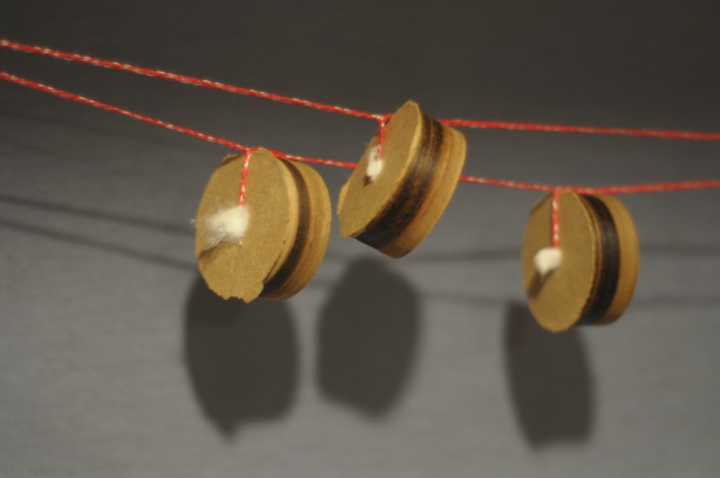

Ok wie versprochen ein paar bilder des 50hz helmies.
mit fleece und ohne ..
schwierig ist die korrekte abstimmung der einzelnen helmlöcher.
Bei dem abstand sollte hier sehr genau gearbeitet werden.
In meinem fall der 50 Hz raummode hat sich lambda 24tel als geeignet herausgestellt
um Raummode zu treffen.
Gut zu erkennen ist bei den nahaufnahmen das verwendete dämm-material.
Hierbei ist wieder sehr wichtig, dass das dämmaterial relativ minimal eingebracht wird, da
von einer berührung des dämmaterials mit dem nächstgelegenen schwingkonoten
peinlichst abgesehen werden sollte. Es kann zu störenden nebenfrequenzen führen.
zu beachten ist das fleece muss natürlich luftdurchlässig sein und sollte nicht zu viel
eigengewicht mitbringen da sonst die aufhängung zu stark belastet wird.
Um das gute Ivar regal davon abzuhalten selbst in schwingung zu geraten darf das trägerseil
nicht zu stark gespannt werden und sollte in etwa auch im verhältniss 1:1 der abstimmung
der helmknoten durchhängen bei mir wieder lambda 24tel von 50hz.
ist doch recht einfach.

ich war auch überrascht ;) aber was tut man nicht alles aus lauter verzweifelung? man klammert sich hoffnungsvoll
an nutzlose audioesotherik :D übrigens bekomme ich die planetenfrequenzen jetzt noch klarer rein als je zuvor :D CHCHCHHHRRHR
